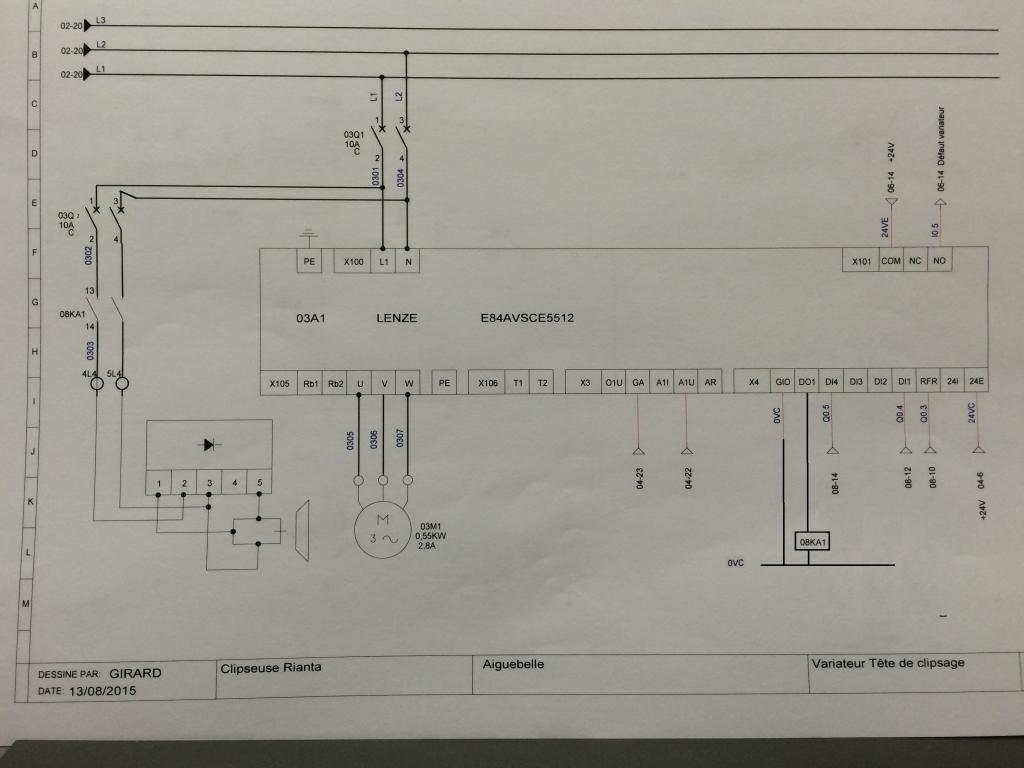

Bonjour
J'ai un variateur lenze 8400 Stateline et j'aurai aime savoir quel contacteur utilisé pour piloter mon frein car je ne sais pas le courant que peut supporter  le contact du variateur et mon contacteur tire 300mA au maintien (Puissance apparente=7VA et U=24VDc). Dans la documentation je n'arrive pas a trouver la valeur.
Est ce que quelqu'un auraot une application similaire ?
Cordialement

MessagePosté le: 01/12/2015, 22:26    Sujet du message: Frein variateur lenze Répondre en citant
Pourquoi ne pas utiliser un relais statique pour commander le frein ?
Aucun problème de puissance de commande du contact ainsi, puisque la commande se fait au travers d'une Led dans le relais.
Sinon, tu peux aussi étager la commande en passant par un relais signal commandant ton relais pour le frein.

MessagePosté le: 02/12/2015, 11:42    Sujet du message: Frein variateur lenze Répondre en citant
Désolé si c'est une question bête mais c'est la première armoire électrique que je réalise seul.7
Il faut donc que je contacte mon fournisseur de variateur pour qu'il puisse m'indiquer la référence du relais statique à utilisé.
Avec le relais statique le schéma ressemblerait à ça du coup ?
PS: sur le schéma 03Q2 a un calibre de 1A j'ai oublié de le changer
Merci.
