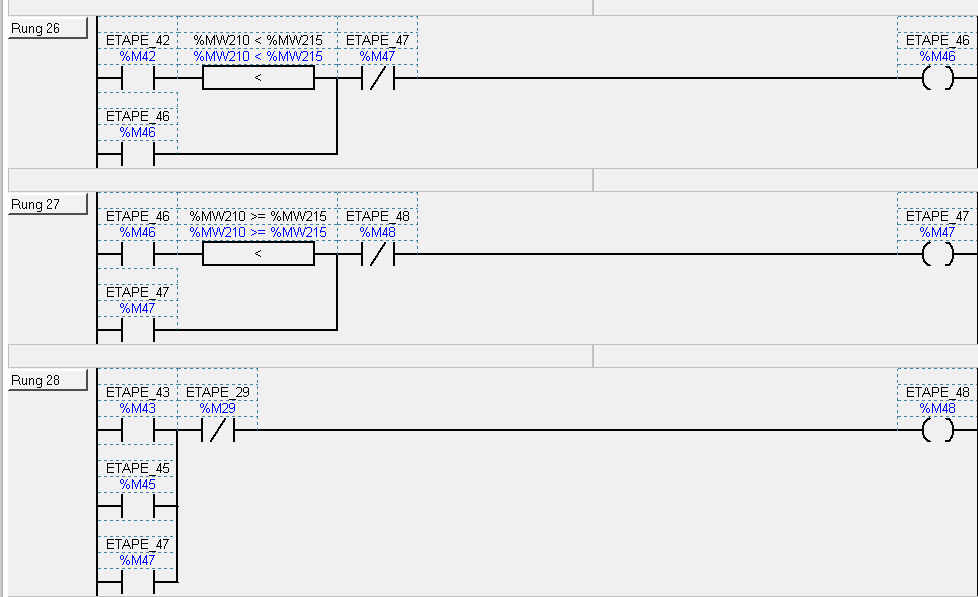

bonjour,
je n'arrive pas à comprendre le pourquoi du comment sur le faite que ma ligne de programme s’arrête et ne continue pas
c'est a dire quand %M47 s'active %m48 ne s'active pas???? pourquoi je ne comprend pas pourtant il n'y a rien que le gène
C'est pareil dans ma table d'animation si je force %m48 à 1 rien ne se passe mais si j'active la condition pour que %m48 s'active c'est a dire %m47 ou %m45 la suite de mon programme se déroule????

tu vois pas que ça se mord la queue, %M48 coupe %M47 qui coupe à son tour %M48
dans Rung27 il faut mettre le %M48 après le %M46 et pareil partout

Ceci dit, normalement ça se fait avec des bits SET et RESET

Pour faire un GRAFCET dans les normes (NF EN 60848 de AOUT 2002) à savoir que quand on as la condition pour passer à l'étape suivante,
on ne doit passer à l’étape suivante que au tour de cycle suivant, c'est la règle.

je ne comprend pas tu me dis "%M48 coupe %M47 qui coupe à son tour %M48" mais %m47 ne coupe pas %m48 et %m48 coupe %M47 ce qui est normal
et si je met %m48 apres %m46 qu'est ce que cela va changer puisque %m47 sera active des lors la condition %mw210>=%mw215 vrai

sujet clos c'est bon je viens de me rendre compte de mon erreur j'ai oublie l’auto maintien de %m48 sur le rung 28
