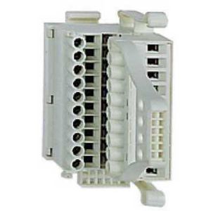

bon j'explique mon soucis , je dois monter une machine suivant une autre machine qui a déjà était faite , exactement la même , mais gros soucis lors de la commande des pièces , le type de bornier débrochable qui est utilisé n'existe plus depuis 2012 , une petite photo du bornier :
il s'agit d'un ab1dv10235u (pour la parti fixe , et ab1dvm10235u pour la parti mobile) de chez schneider-electric
le gros avantage de ces borniers est qu'ils se fixent sur rail DIN et que l'on peux faire rentrer 10 contacts sur une largeur plus que raisonnable pour le gain de place (il se fixe verticalement sur les rails)
mon gros soucis est de trouver par quoi les remplacer maintenant , je ne trouve aucun équivalent , ou même un autre système de bornier débrochable avec une parti fixe et pas trop gros , il me servirais a faire les liaisons automate(pupitre) - platine - capteur/actionneur , je tiens à trouver un autre type de bornier car je sais qu'il y a des fournisseurs qui ont encor un peux de stock mais si je dois monter une autre machine , le problème se représentera

Un connecteur harting !

j'ai déja regardé chez harting j'ai rien trouvé a par des connecteurs de 4 ou 6 broches , j'en ai besoin de 50 pour l'automate-platine , et 40 pour platine-capteur/actionneur , il me faudrait au moins des 10 broches et sur rail din

Harting fait des connecteurs jusqu'à 216 contacts, va voir leur site.
Et pour la fixation, tu prends une embase que tu fixes sur un support que tu clipses sur ton rail DIN.

vok merci vais voir ça de plus près , sinon j'avais trouvé les connecteur enfichable de chez phoenix contact

Phoenix et harting sont deux bons choix

Bonsoir à tous, pour compléter les réponses données, tu peux voir aussi par exemple sur internet les fabricants  ABB ENTRELEC, WEIDMULLER, WAGO pour trouver des équivalents. Les marques Phoenix Contact et Harting sont en effet eux aussi deux bons choix A+ Cordialement LAURENT62

je confirme les marques citées plus haut weidmuller harting wago phoenix  sont des classiques en terme de bornier et d'appareillage electrique, mais ouais y a pas que MG ou Telemeca enfin maintenant Schneider ! Razz

bonsoir phoebus02, pour compléter les réponses ci-dessus, en terme de bornier il y a aussi par exemple LEGRAND et HAGER. A+ LAURENT62.

finalement j'ai rien choisi de tout ça ! je vais opter pour les bornier LC17U de chez ELINKER
petite photo pour vous montrer :
et je vous remercie tous de votre aide qui m'a quand même était utile
