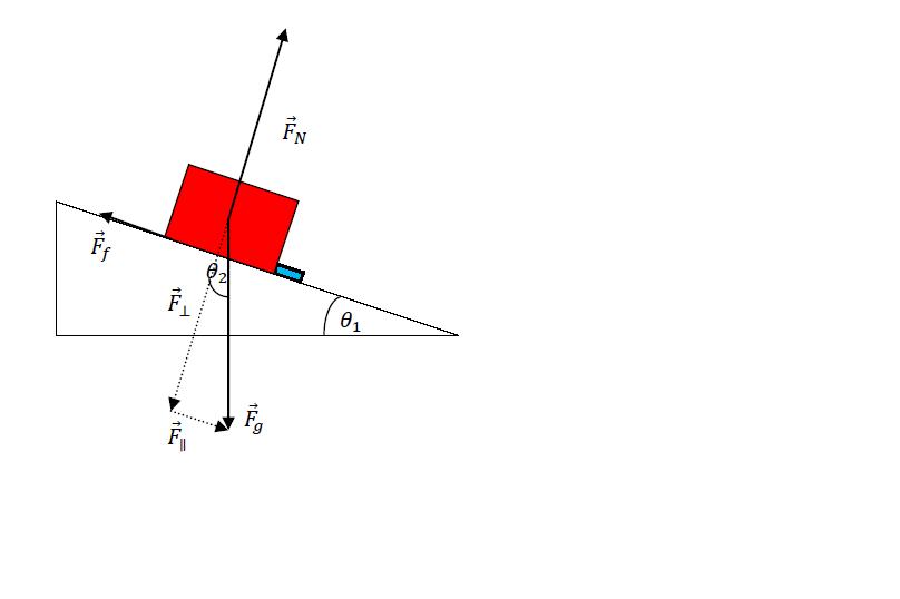

J'ai un problème de mécanique. Je voudrais trouver la formule qui détermine si l'objet (rouge) va chuter (ou non) sur un plan incliné avec un "rebord" (en bleu) fixé sur la table.
L'épaisseur de ce rebord "e" est très petite face à l’épaisseur de la pièce "h".
J'aimerai savoir, pour un angle quelconque, qu'elle est l’épaisseur maximum de la pièce, en fonction de l'angle et de l'épaisseur du rebord.
Je me demande si la chute est tout simplement  lié à l'angle entre le centre de gravité du rebord et le centre de gravité de la pièce (inférieur à 45° pour éviter la chute) mais je n'arrive pas à le démontrer.

Je ne suis pas mathématicien mais je pense que si ta câle bleue est suffisament solide et fixée, même si elle faisait 1mm d'épaisseur elle pourrait retenir 1 tonne facile.
Il s'agit ici plus de frottement que de position du point du centre de gravité.
Bien sûr si ton point de gravité quitte ta surface basse, tu pourrais avoir un basculement au dessus de ta pièce bleue
