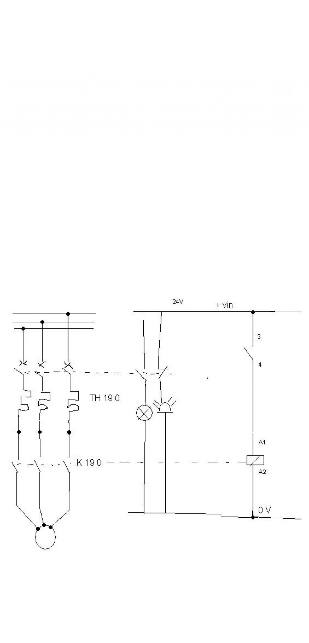

questions de débutant, j'ai installer une commande local pour actionner un moteur trhip avec un sélecteur 2 positions, mais j'aimerais installer un temoin pour l'opérateur lui montrant que le moteur tourne bien, donc simple temoin lumineux 24V et un petit girofare pour lui signaler que le thermique a sauté. Hors je ne vois pas ou placer les deux appareils.
La commande se fait en 24V DC via un contact NO qui se ferme quand on actionne le sélecteur et qui actionne la bobine. Si vous pourriez m'éclairer.

Voilà à quoi j'ai pensé

il faut plutôt commander  le voyant avec un contact auxiliaire du contacteur K19.0

Ha oui bonne idée, je n'y avais plus pensé, merci.

bonsoir ben84, il faut toujours séparé les circuits puissances des circuits commandes, dans ton cas, tu as un disjoncteur moteur TH 19 0  et un contacteur K19 0. La tension de ton circuit de commande est de 24V. A+ LAURENT62
