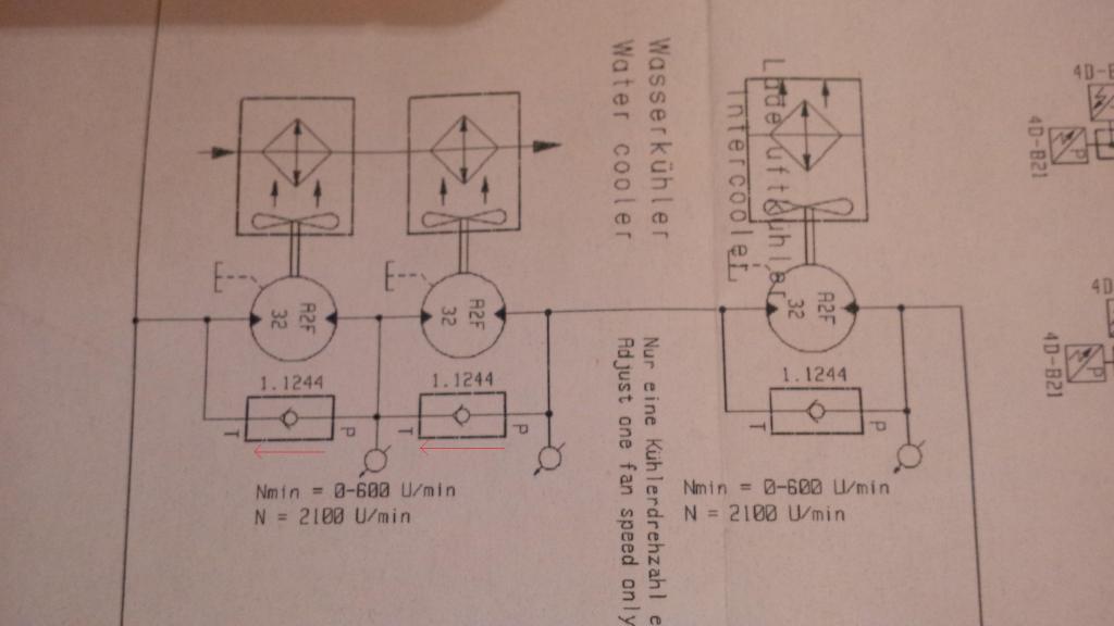

J'ai une demande concernant un schéma hydraulique d'une grue mobile.
je m'explique:
1- Les moteurs hydraulique utilisés pour le refroidissement sont des A2F Rexthrot. Pour chaques pompes des clapets anti retour en parallele à celles-ci sont installés.(voir photo 1).
Ma question est de savoir l'utilité de ces clapets anti-retour mis en parallel sachant que géneralement ils sont installés en serie. Autre cas c'est pour permettre un sens seulement sinon je n'arrive pas à comprendre l'utilité sur un moteur.
Merci de votre aide.

MessagePosté le: 02/02/2014, 08:02    Sujet du message: Pompe hydraulique A2F Répondre en citant
Bonjour
je vois une raison pour installer un clapet en parallèle sur le moteur d'un ventilateur.
Lorsque tu arrêtes l'alimentation (rotation) l'inertie des pales du ventilateur entraine le moteur
n'étant plus alimenté il va caviter le C-A-R permet son alimentation (roue libre).
la référence exacte donnerai de précieuses indication calibre et pression de tarage du ressort.
Par curiosité quel est le type de la grue?
Cordialement

MessagePosté le: 11/02/2014, 18:21    Sujet du message: Pompe hydraulique A2F Répondre en citant
hydrochristian a écrit:
Bonjour
Ouais, je répondrais ça aussi!
