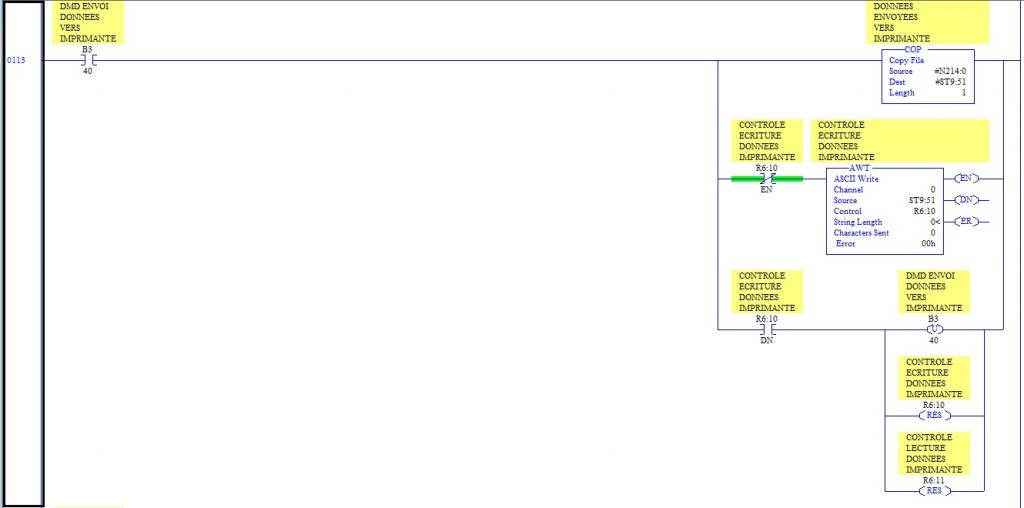

avant de trop rentrer dans les détails, avez vous déjà rencontré des configurations avec une imprimante code à barre relié en RS422 à une UC SLC500 (5/04)?
D'habitude nous utilisons une carte Basic mais pour un soucis économique mon client me demande de communiquer avec le port série de l'UC.
Merci d'avance. Cordialement.

Voici la solution pour envoyer des données :

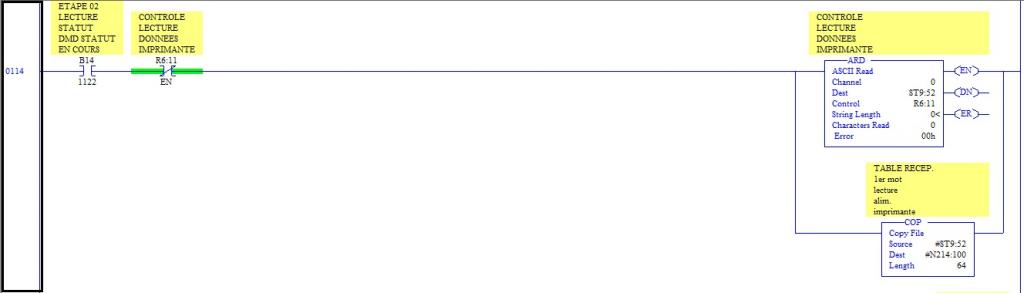

Voici la solution pour recevoir des données (en théorie):
Mais je n'arrive pas à recevoir les données, peut être que l'imprimante (Zebra) ne permet pas ça ou que j'ai un problème dans ma table d'envoi.
Merci de votre temps.
