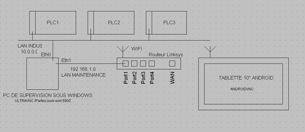

J'aimerais avoir votre avis quand a la possibilité de mettre en place une double supervision pour un automate telemecanique.
Enfait, pendant la maintenance, on a parfois besoin de mettre des moteurs en route, et le poste de conduite etant un peu loin, je cherche une solution pour simplifier le truc...
J'ai pensé a utiliser une antenne wifi, mais quand je l'installe sur le poste de supervision en usb, la connection avec l'automate est rompue, du coup je ne vois pas trop comment proceder...
Si quelqu'un a déja fait çela, ce serait gentil de m'aider Smile
Merci d'avance

si tu a un reseau ethernet a disposition tu peux utilisé un bridge Wifi et un tablette android avec androidVnc installer  ultravnc sur le pc de supervision comme cela tu a le controle du pc via la tablette

si tu ne veux pas perturbé ton réseau indus installe une deuxieme catre ethernet 10/100 sur ton pc de supervision avec un autre range ip que ton reseau indus ,connecte la carte a un bete routeur wifi et le tour est joué tu pourra te connecter a ton pc de supervision sans problème,pour info simple une clef wifi ne fonctionnera pas
