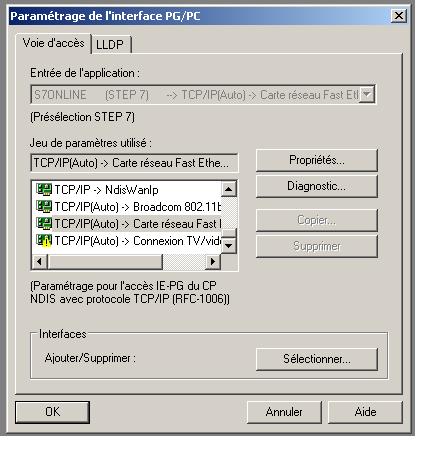

MessagePosté le: 17/04/2012, 19:14    Sujet du message: Connection à un réseau profibus Répondre en citant
Tu te connectes avec quel câble/interface?
Il faut penser à configurer l'interface dans STEP7:

MessagePosté le: 17/04/2012, 20:21    Sujet du message: Connection à un réseau profibus Répondre en citant
Si tu te connectes en Ethernet, ce n'est pas le protocole Profibus!!
Il faut utiliser un câble croisé si tu te connecte en direct (sans hub/switch)
Il faut paramétrer comme ci dessous.
Attention tu ne pourras te connecter en Ethernet que si tu possède le projet hors ligne.
Dans le cas ou tu ne possède pas le fichier, il faudra créer un fichier vierge avec la configuration Hardware qui contient l'adresse IP de l'automate auquel tu veux te connecter.
Il faut aussi penser à régler l'adresse IP de ton PC afin qu'elle soit dans la même plage d'adresse que tes automates...

MessagePosté le: 20/04/2012, 20:17    Sujet du message: Connection à un réseau profibus Répondre en citant
ça marche merci de ton aide
