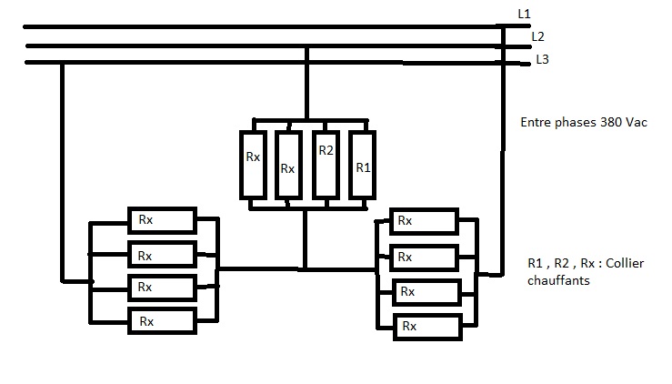

Aujourd'hui je suis tombé sur une installation que j'avais jamais vu.
Un couplage de 12 colliers chauffants en Étoile voir schéma fais rapidement. (Je l'avais deja rencontrer sur 3 colliers chauffants mis en etoile)
Ma question est si quelqu'un avait deja vu ce genre de montage.
Qu'elle est la tension au borne des colliers chauffants?
Qu"elle est leurs consommation totale?
Qu'elle est son interet?
Merci par avance de vos réponse ou information

La résistance d'un groupe est facilement calculable. Après ça devient qu'un simple couplage de 3 recepteurs en étoiles

Pour le calcul de R équivalent ce n'est pas un probleme ; mais l'Intensité consommée. Et pourquoi en mettre 12.
Comme je le dis sur le post plus haut ; j'en avais deja vu a trois recepteur mais la 12 jamais.

ce sont des colliers chauffants 220v couplé pour fonctionner en 380v

Ce sont bien des colliers chauffants alimentés en 220 V mais qu'elle est l'interest d'en mettre autant.

montre nous une photo du montage qu'on puisse se faire une idée

Le montage est mis en piece jointe sur mon premier post.
Mes colliers chauffants sont montés exactement pareil.

je pense pour avoir une montée de la température instantanée plus rapide(application exacte?).

Les colliers chauffants sont montés sur un fourreaux d'estrudeuse. Consigne de temperature 210 °C

Tout simplement avoir la puissance de chauffe nécessaire à ton application
