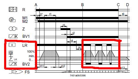

bjr,
j'ai un servomoteur qui gére l'effet de combution (air, gaz, flamme,...)
1- le servomoeur "a vide" il marche trés bien , me en le bronchont "il déconne"
2- ces cames de reglage du max et min et fin de course déconne pour chaque demarage aprés un réglage précis
3- le démarage: just une petit flamme a 140° or que normalement elle dépasse les 700°
4- les deux volet marche bien (d'air et gaz) .
5- le LDU et le LFL1.333 gére tous ça.
merci et ou est le probléme

bonjour hamidou.
Vérifie ton électrovanne BV2 (elle doit-être alimenter pour passer à la 2éme allure)
